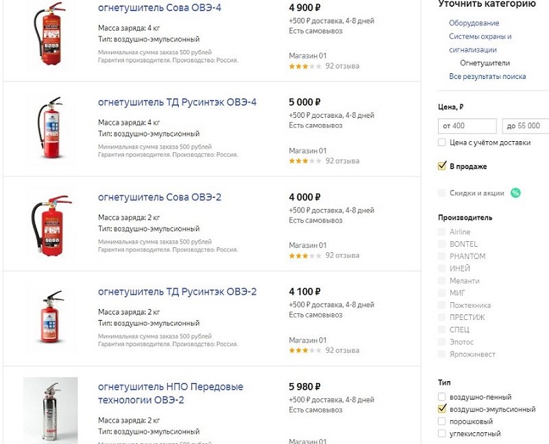

По ценам. Если с ценой на порошковые огнетушители все понятно, они очень-очень недорогие, то с воздушно-эмульсионными – есть проблема выбора, т.к. цены на них низкими никак не назвать.
Смотрим, что скажет YM.
YM “говорит”, что кроме magazin01.ru, нет больше магазинов, которые продают огнетушители, да и выбор – весьма скудный.
Не верю ! ))

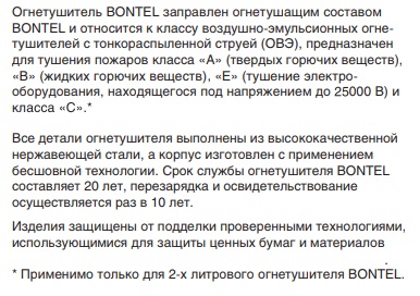

Как гласит документ: http://bontel.ru/files/upload/productio ... _ognet.pdf
“Огнетушитель BONTEL заправлен огнетушащим составом BONTEL и относится к классу воздушно-эмульсионных огнетушителей с тонкораспыленной струей (ОВЭ), предназначен для тушения пожаров класса «А» (твердых горючих веществ), «В» (жидких горючих веществ) «Е» (тушение электрооборудования, находящегося под напряжением до 25000 В)”, но в таблице, что в том же документе данные другие:

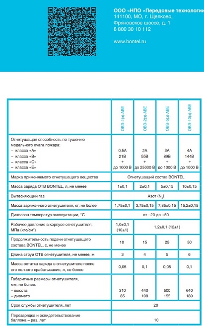

Огнетушитель Bontel. Хар.2.jpg (65.4 КБ) 17052 просмотра
Огнетушители Bontel. Характеристики.
Почему значение 25000 Вольт – только для 2х литровых огнетушителей, а для остальных – до 1000 Вольт? Они заправляются разными огнетушащими веществами?
Широкий ассортимент противопожарного оборудования, все сделано красиво, много впечатляющего видео на youtube.com, но слишком много вопросов, на которые невозможно найти ответы.
Как-то слишком много вопросов для такого бренда.
